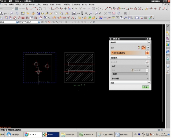

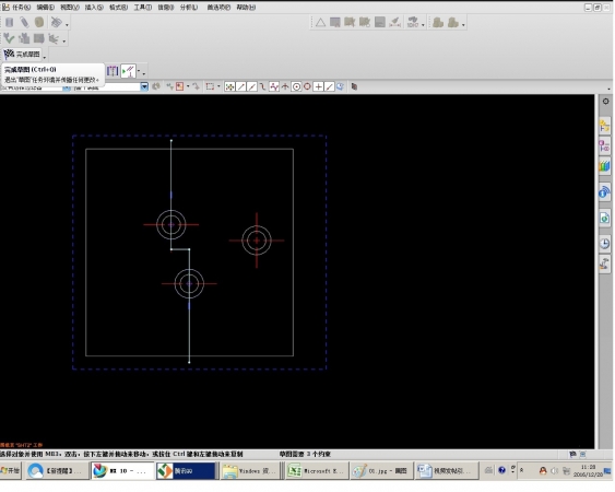

UG技巧50条之4---UGNX10.0 如何剖视图较以前的版本有小改动:
第一步:定义图纸尺寸和视角
第二步:有两种情形:
               1.简单剖,也是直线剖,与原先一样,直接定义剖的位置和方向
               2.阶梯剖,先进入第3步把剖面线画好,然后转到第二步
第三步:定义方向生成视图
