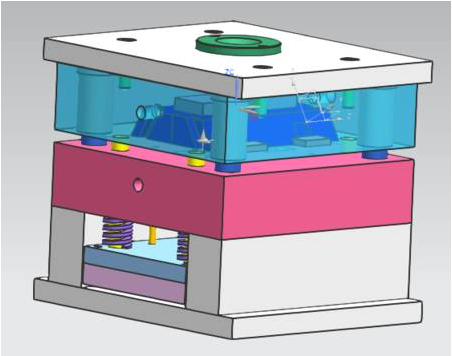

1. 绘制总装结构图
绘制总装图尽量采用1:1的比例,先由型腔开始绘制,主视图与其它视图同时画出。
(1)模具总装图应包括以下内容:
1)模具成型部分结构
2)浇注系统、排气系统的结构形式。
3)分型面及分模取件方式。
4)外形结构及所有连接件,定位、导向件的位置。
5)标注型腔高度尺寸(不强求,根据需要)及模具总体尺寸。
6)辅助工具(取件卸模工具,校正工具等)。
7)按顺序将全部零件序号编出,并且填写明细表。
8) 标注技术要求和使用说明。

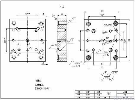

2. 绘制全部零件图
由模具总装图拆画零件图的顺序应为:先内后外,先复杂后简单,先成型零件,后结构零件。
(1)图形要求:一定要按比例画,允许放大或缩小。视图选择合理,投影正确,布置得当。为了使加工专利号易看懂、便于装配,图形尽可能与总装图一致,图形要清晰。
(2)标注尺寸要求统一、集中、有序、完整。标注尺寸的顺序为:先标主要零件尺寸和出模斜度,再标注配合尺寸,然后标注全部尺寸。在非主要零件图上先标注配合尺寸,后标注全部尺寸。
(3)表面粗糙度。把应用最多的一种粗糙度标于图纸右上角,如标注"其余3.2。"其它粗糙度符号在零件各表面分别标出。
(4)其它内容,例如零件名称、模具图号、材料牌号、热处理和硬度要求,表面处理、图形比例、自由尺寸的加工精度、技术说明等都要正确填写。
