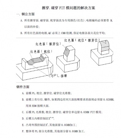

模具的碰、插穿、FIT模问题分析参考
查看: 1703|回复: 2
[分享资料] 模具的碰、插穿、FIT模问题分析参考
发表于 2016-11-24 20:47:35 | 显示全部楼层 |阅读模式
模具的碰、插穿、FIT模问题分析参考
模具的碰、插穿、FIT模问题分析参考 图103636
