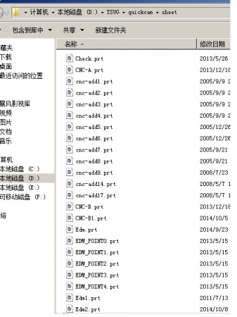

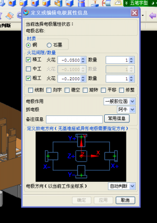

老师,你好。我是在电极工具下有个定义电极信息里更改火花数。但是出来的火花图还是没有火花数。以前旧的优胜外挂可以在ju_conf文件下有个图档上改。现在新的没看到ju_conf文件。不知怎么改。还有公司名称也不知在哪里改
发表于 2016-11-2 16:21:25 | 显示全部楼层

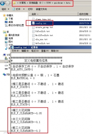

学校新外挂火花位修改路径
外挂图框修改路径
