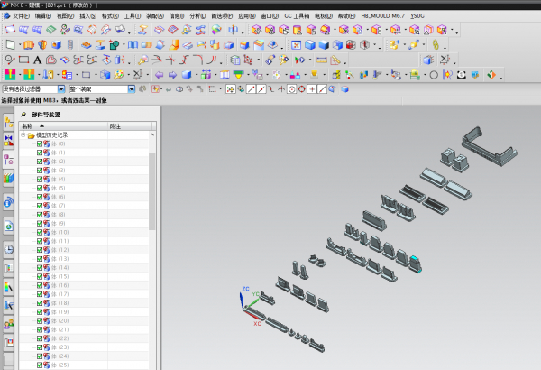

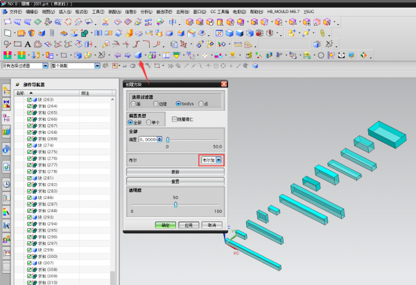

YSUG2018集成的星空共享版不能直接出排条电极下料单,解决思路就是把排条电极合并为一个实体,把合并的实体当作电极开料即可。步骤如下:
一、复制排条电极到单独图层
二、创建实体方块,把多个电极合并为一个实体

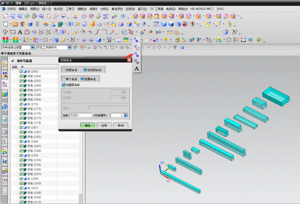

三、命名合并的实体

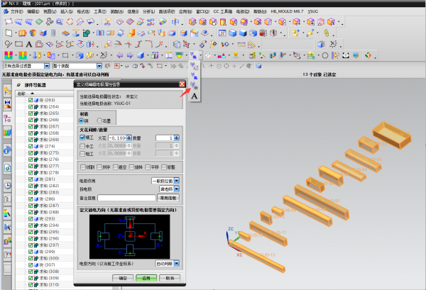

四、把实体当作电极,定义实体属性

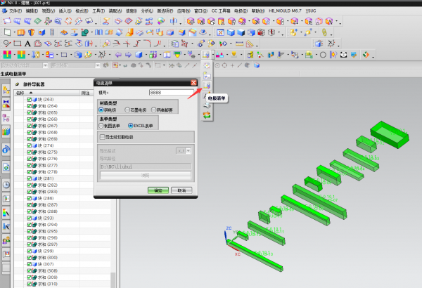

五、自动出电极清单

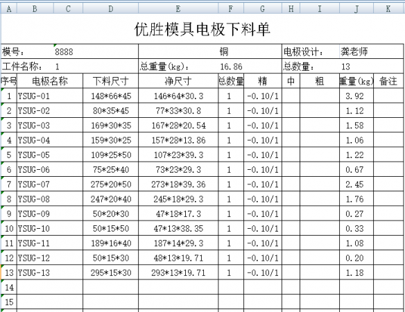

六、电极下料单
附一、修改下料单公司名称

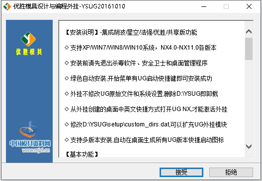

附二、YSUG2018下载

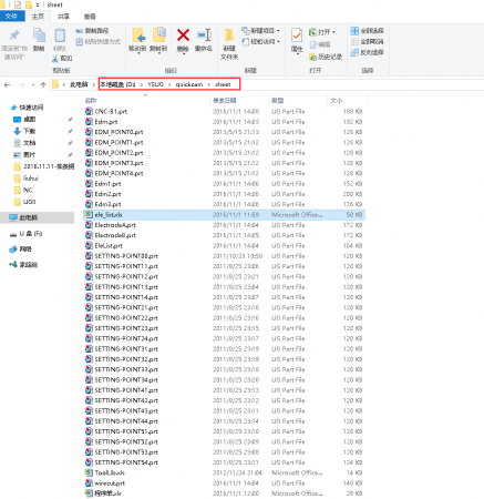

8.png 下载地址:https://pan.baidu.com/s/1bAWI42yWT5BOFR205RiAuA
