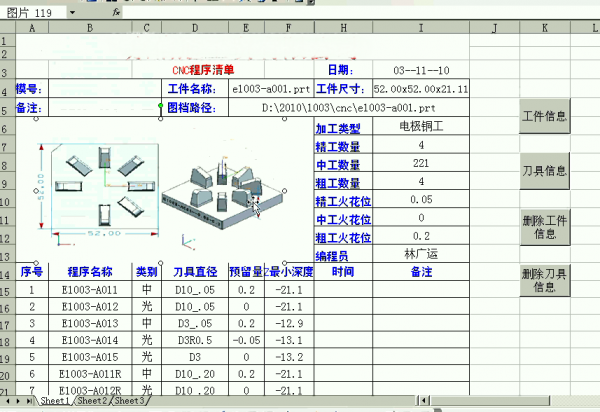

1:本程序单的名字,路径 ,一个地方都不能改变。
程序单是与后处理相结合的。(若后处理不适合可以联系我更改)
2;解压后,将正个LGYUN放在D盘,然后,将里面的postprocessor后处里覆盖到UG安装路径C:\Program Files\UGS\NX 7.0\MACH\resource
将里面的menus文件夹覆盖到UG安装路径C:\Program Files\UGS\NX 7.0\UGII
3;重启UG  OK
4: D:\lgyund里面的yungezi.inf打开里面的是默认参数,若不适合你,你可以更改
5:在后处理时,一定要输出在F:\nc1\6123里,输出名字时一定要命名为1.TXT,
所以直接写1就OK,若是有存在的,直接覆盖,不用担心,之前的程式会被覆盖。
