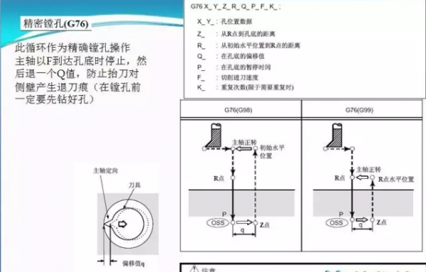

在我前面几个帖子中有讲了钻孔,攻牙,还有一个镗孔我没有发帖讲解,UG镗孔在编程中也偶尔会遇到,那么本帖我们来了解一下粗精镗孔在UG中是怎么设置的,有哪些注意事项

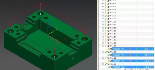

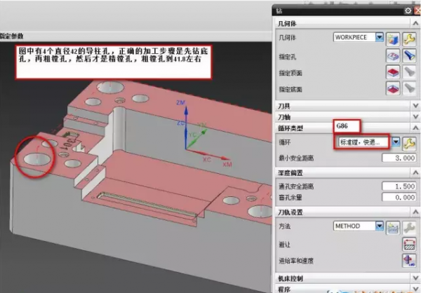

第一,如下图模框的4个导柱孔,此图中的导柱孔直径
第二,我们的加工步骤应该是先点孔,再钻底孔,再粗镗孔,然后最后试精镗孔,再精镗

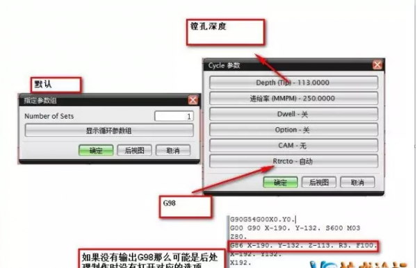

第三,如图示粗镗孔参数讲解,把粗镗刀调到41.7-41.8之间,留一点余量精镗操作

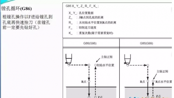

第四,下图我配了一张粗镗孔G86循环的动作表,方便大家更好的理解G86代码

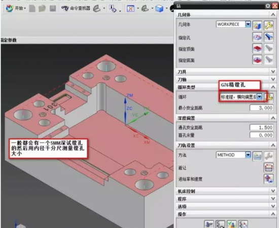

第五:上一把精镗刀调到42.00,先试镗一下,一般情况我们都会有一个5mm左右的深度用于试镗,然后用内径千分尺测量

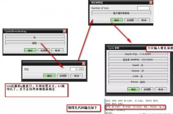

第六,如图示注意精镗孔里面有一个退刀Q值,Q值不要输入太大0.1就可以了,正负值以各自机型为准
第七,最后配一张G76精镗孔的循环动作表方便大家理解
