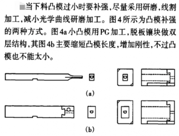

对于小的冲子做成什么结构可以避免PG加工从而省成本?
