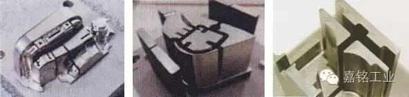

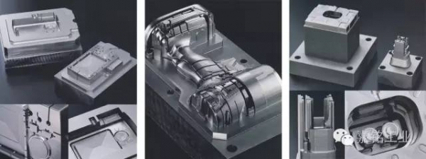

3D金属打印高精度一体成型!
可用于注塑模具复杂深沟槽、3D冷却水路、排气等镶块的打印!

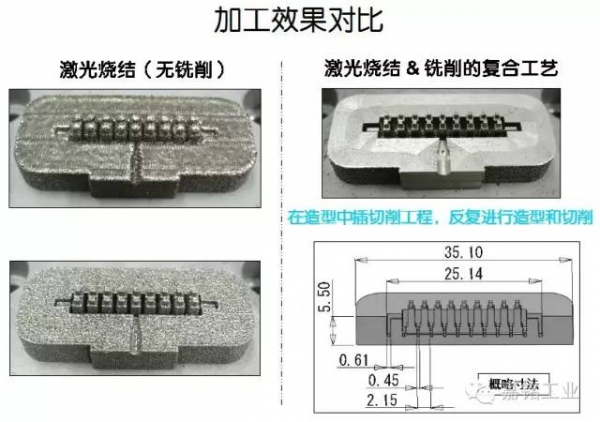

精度:<±10μm,表面粗糙度:<Rz5μm

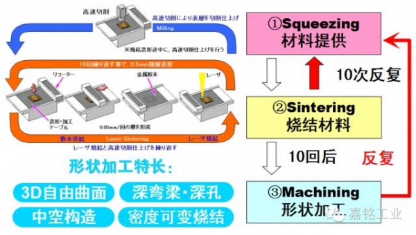

目前最先进的3D金属打印技术——
激光烧结&铣削复合加工工艺
复杂深沟槽模具,高精度一体打印成型,缩短模具制作周期。
激光烧结后进行铣削处理,确保高精度:
尺寸精度:<±10μm,表面粗糙度:<Rz5μm

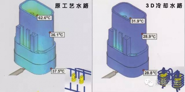

模具内部自由成型3D冷却水路,迅速水冷,缩短部品成型时间,提高产能。

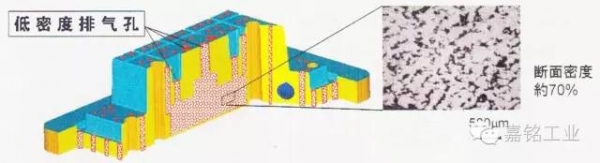

通过激光烧结对材料疏密度的控制,达到排气效果,降低部品的变形量。
