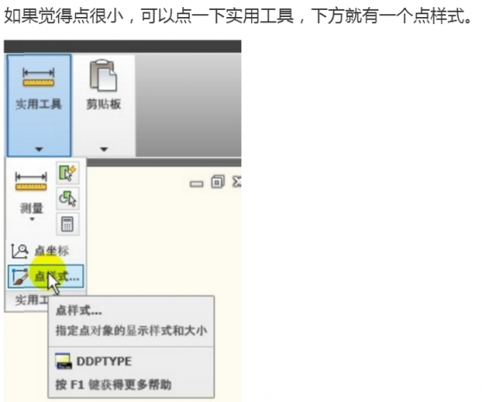

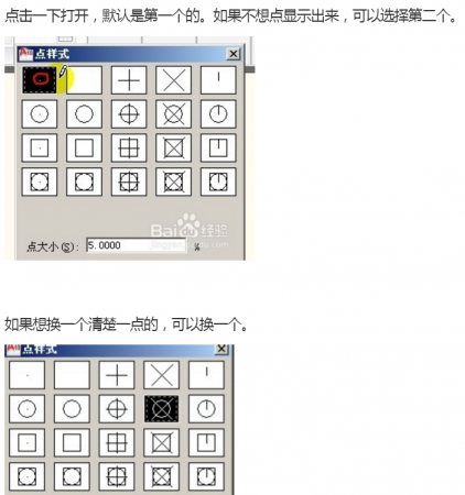

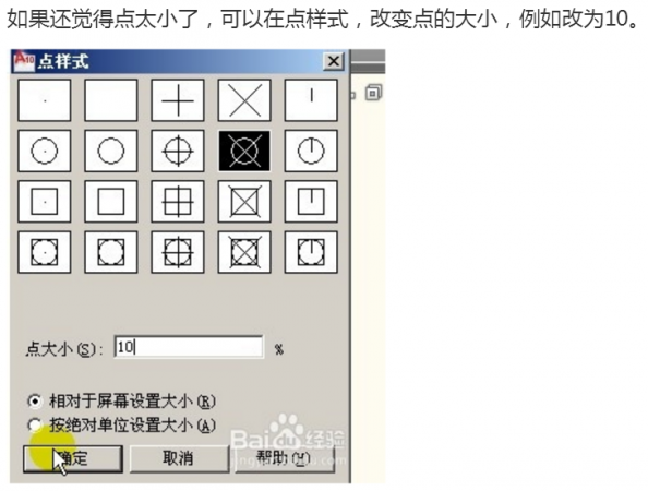

请问在AUTOCAD里怎样去设定点式样?
发表于 2016-7-14 16:59:38 | 显示全部楼层
详情可见以下图片 1.png 2.png https://www.mjzl.cn/forum.php?mod=attachment&aid=MTAxMjM4fDlkZGEzMTU2fDE3NDY0NDM3NTR8MHw%3D 5.png
