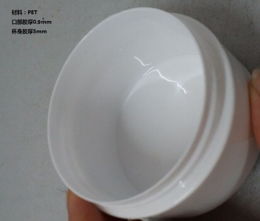

老师,想问一下,产品是PET的,口部胶厚是0.9mm,杯身胶厚是5mm,原来生产老是出现外表面周边线纹或是流痕和发黄,现在客户又要下单生产,请问老师是否有什么好的改善建议吗?
模具是一出二的

有问题的这一面,有没有冷却水或者冷却水太近或太远,造成产品的冷却不均
