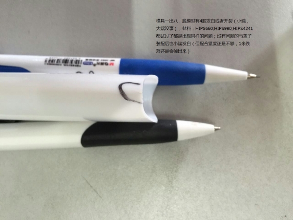

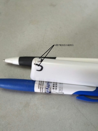

我刚来这公司1个半月,这项目已经搞了半年了,模具都是外发设计加工的;我接手这项目都1个月了,PS材料食品级别的,产品小端出模和与盖配合发白开裂,请老师帮忙看看是模具问题还是材料问题是否有好的解决方案?跪求了,要不然我又要换工作了。。。

1.射出壓力過高导致产品的末端成型之后的内应力过大,导致产品脆而易裂开,有时不容易看出,装配时开裂
2.如果发白比较严重的话看一下抽芯力是否过大,脱模时就有发白,严重时会开残裂
3.模具的温度低也会有这种情况发生
你综合以上几个方面现场分析一下吧!
