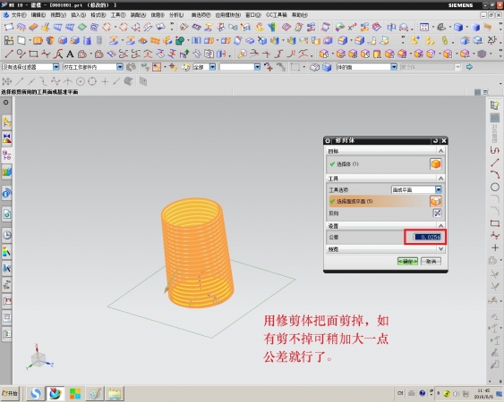

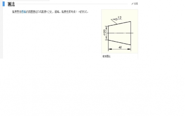

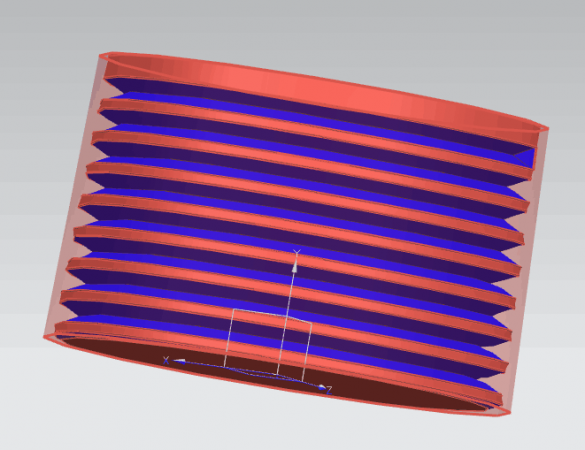

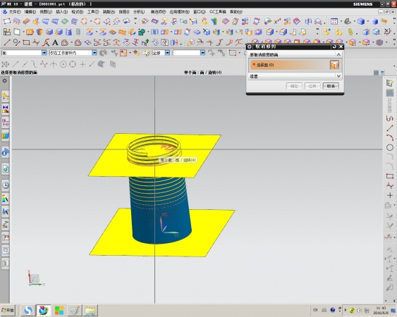

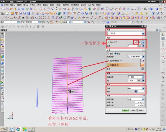

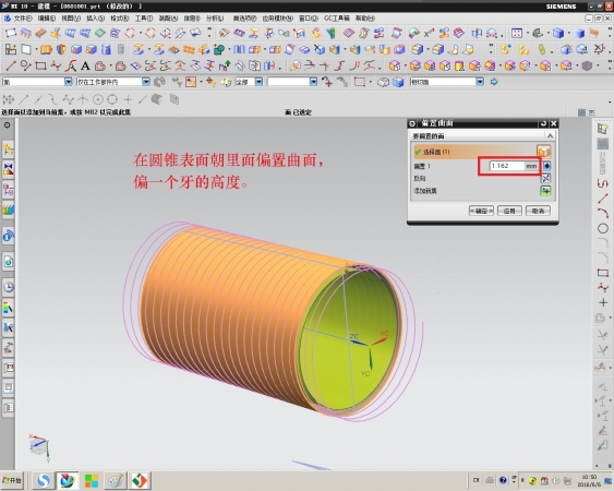

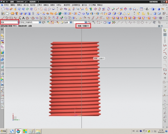

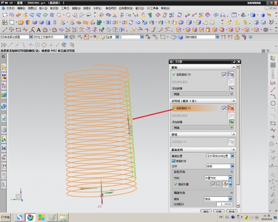

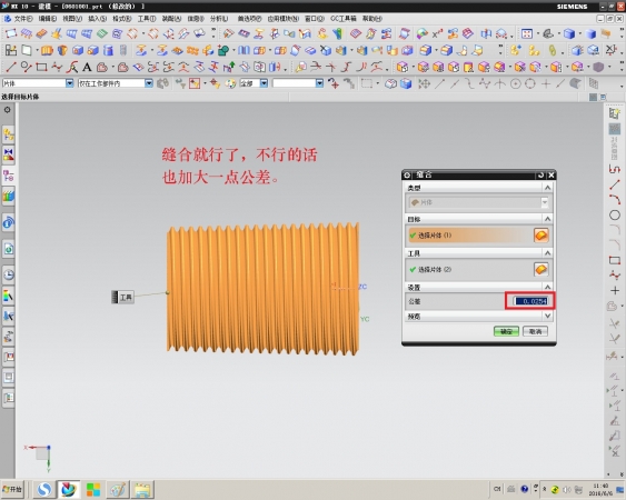

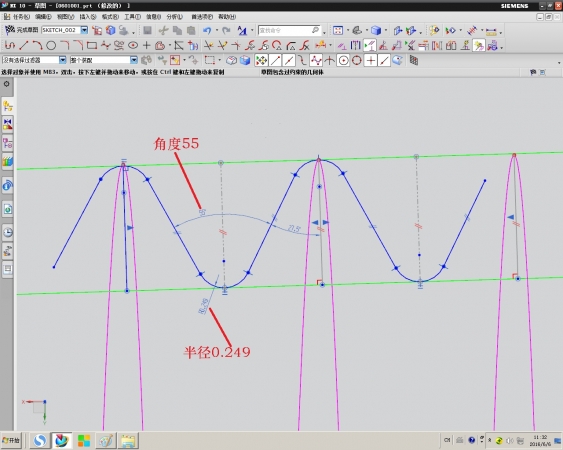

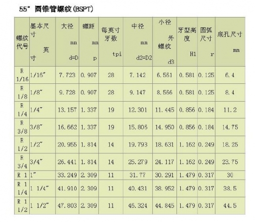

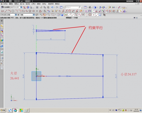

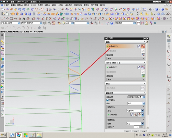

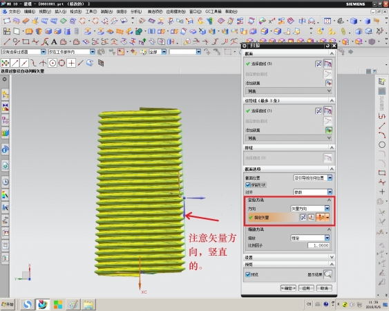

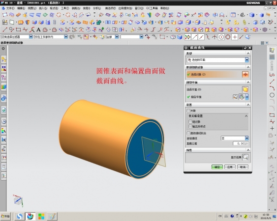

外管螺纹要求:
英制密封圆锥外管螺纹3/4-14,  大径26.44。中径25.28,小径24.12,螺距1.814 。螺纹锥度1/16
我画出来的如下图:
发表于 2016-6-6 16:24:22 | 显示全部楼层
动画师动画
发表于 2016-6-6 16:25:25 | 显示全部楼层
动画师动画
