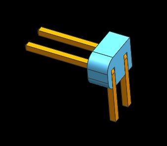

工作中一个简单的端子嵌件模具,希望看见好方法!塑件尺寸很小(1.83 x 3.79 x 2.94),思路是节省成本(模具以及人工后处理),立式机台,是否可以快速换模(两个后模),或者说每个产品做镶件,单独顶出。因为金属件小,金属件的安装是 影响模具生产周期的重要因素,其次是顶出,单顶产品又怕金属件断掉。希望看见好的方法
