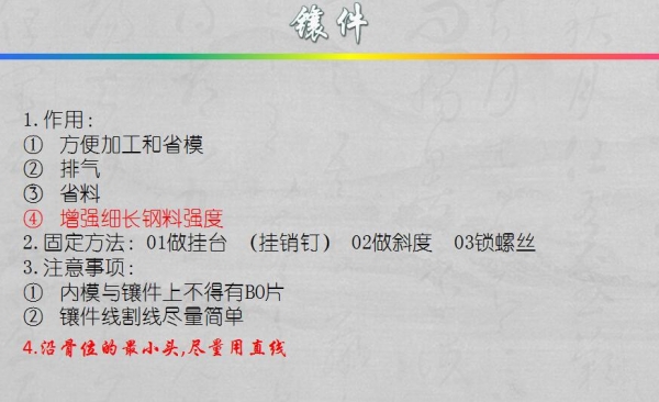

正在学习注塑模具设计,由于对加工不是很懂,想请教各位老师傅如何能拆好镶件?

发表于 2016-5-24 08:27:38 | 显示全部楼层
如图所示
 楼主| 发表于 2016-5-24 22:16:01 | 显示全部楼层
先谢谢老师指点了,但是对加工不是很了解,老师有什么好的建议吗?
