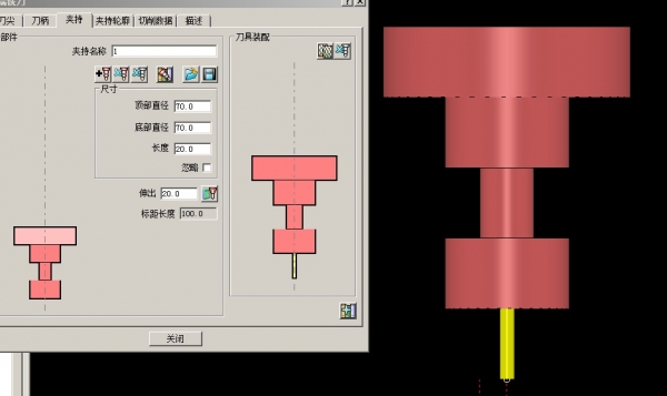

你好 请问PM如何按刀具的长短来分割刀路 不是单纯的按深度分割那种 那种复杂的高低台 有些位置可以装长刀 有的位置装短的那种
发表于 2016-5-9 19:24:41 | 显示全部楼层

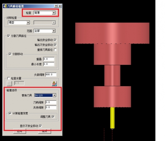

创建好刀具长度及刀柄夹持。。。
使用刀具路径检查里面的碰撞功能进行碰撞检查可分割刀路。。。
 楼主| 发表于 2016-7-17 11:12:33 | 显示全部楼层
这样分割会撞刀,上面的的没锣就锣下面的,不安全
 楼主| 发表于 2016-7-20 10:19:30 | 显示全部楼层
优胜编程龚老师 发表于 2016-5-9 19:24
创建好刀具长度及刀柄夹持。。。
