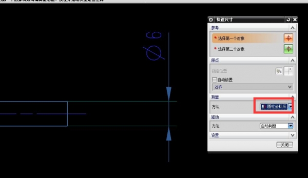

UG10.0如何标示直径?

在快速标注的方法中选择圆柱坐标系,如下图所示
