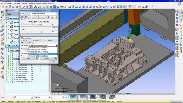

WorkNC可以从任意角度,任意方向,以任何刀路,以及任意机床配置进行加工,让3+2轴加工成为一个高效高度灵活的程序。.
    它可以非常简便的通过“视角”设置来简单直接的定义加工角度。因此在加工斜面,倒凹面,或者在一些特殊的复合角度区域都可以让客户通过定义最少的变量来达到加工效果。
优势一览
任意角度的3+2加工;
可应用于任意刀路;
和3轴相同的碰撞检测;
模拟碰撞检测,高亮显示碰撞危险;
可选择的角度控制;
刀具方向控制;
包括斜面钻孔在内的后置处理。
 楼主| 发表于 2016-4-25 17:30:44 | 显示全部楼层
在WorkNC当中内置有多重工具可以保证客户定义的3+2轴加工可以在特定的机床上实现并没有碰撞危险。 刀把碰撞检测可以在任何刀路上自动运行。客户将NC代码发送到机床运行前, 可以在电脑上进行机床,刀路运行的全部模拟。
Start angle control is also very important, especially for offset machine heads. Often there is more than one angular possibility to machine a given view. The ability to simulate, select from a choice of start angles and then use this angle in the post processor is extremely beneficial, particularly when machining into deep cavities or up against walls.
 楼主| 发表于 2016-4-25 17:32:01 | 显示全部楼层
后置处理可以为自带RTCP功能的系统的斜面加工配制出对应的角度和坐标(例如海德汉系统采用的Plane Spatial,亦或者是用于西门子系统采用的Cycle800)。或者为不带有RTCP功能的系统进行计算处理。这使得WorkNC的斜面钻孔功能可应用于任何设备。
    WorkNC 在加工的同时也可以进行360°的3D 毛坯管理。3D毛坯可以在刀路进行计算时不间断的更新,该功能可用于开粗以及任何角度的在加工。
    也就是说,即使在进行倒凹加工的时候,3D毛坯模型也可以进行实时的更新。
