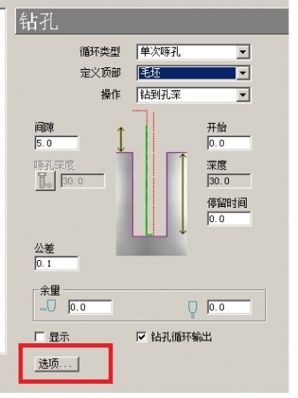

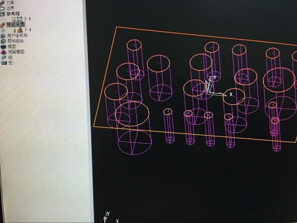

我把钻孔特征做好了、特征就一个、但是孔大小不一样怎样分开钻孔?老师
发表于 2016-4-25 10:02:54 | 显示全部楼层

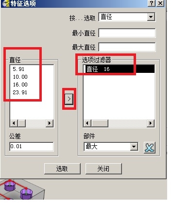

进入到钻孔策略里面-选项功能里面可以全部及单独分开选择。。。
发表于 2016-4-27 22:55:08 来自手机 | 显示全部楼层
你可以先在特征里创建,并分类
