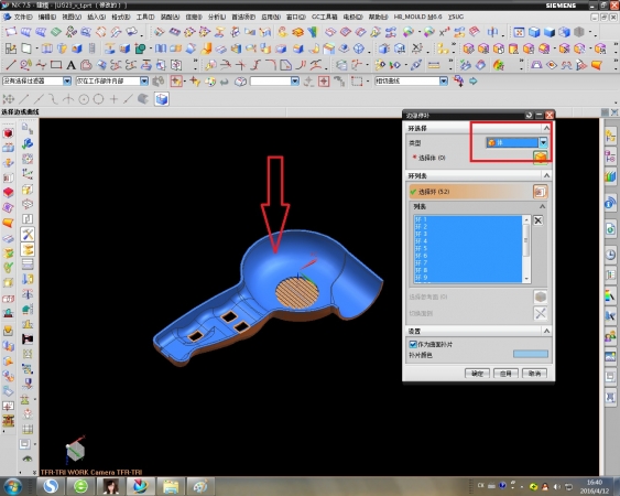

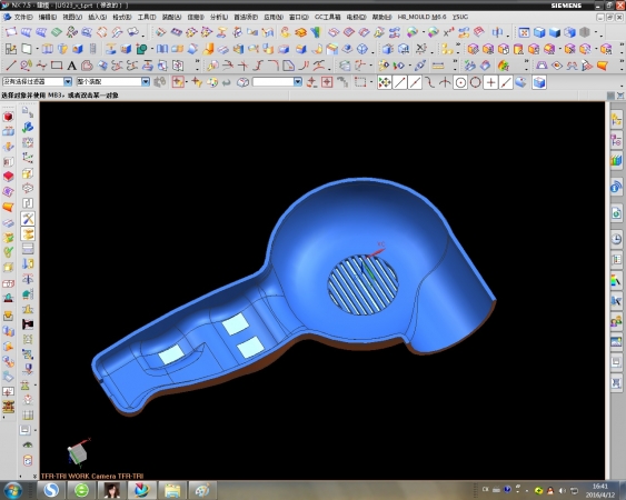

老师,UG7.5边缘补破孔怎么用,点开完全跟4.0不一样,也选不到我想被破孔的边缘。
模具工具中边缘修补这个命令
发表于 2016-4-12 16:53:26 | 显示全部楼层

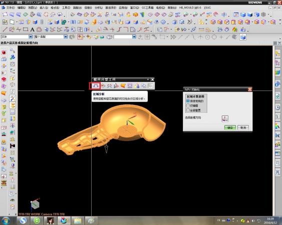

先区域分析,把前后模面用颜色分开
再边缘补片,类型改为“体”,选择产品。
一次性补好所有的孔
