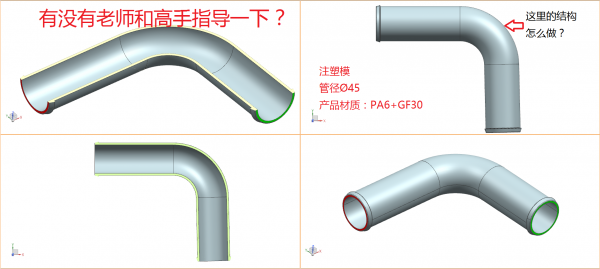

[注塑模具] 老师您好,90度管体(弯管)模具结构怎么做?
发表于 2016-4-7 18:04:38 | 显示全部楼层 |阅读模式

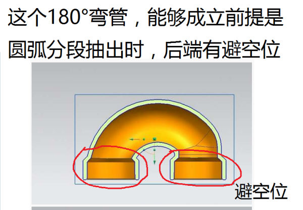

 楼主| 发表于 2016-4-8 11:07:05 | 显示全部楼层
优胜设计史勇老师 发表于 2016-4-7 19:13
一套弯管类模具行位.顶出.先后动作
http://www.mjzl.cn/forum.php?mod=viewthread&tid=73945&fromuid=28084 ...
感谢史勇老师在百忙之余抽出宝贵的时间为寻求帮助的网友细心解答。

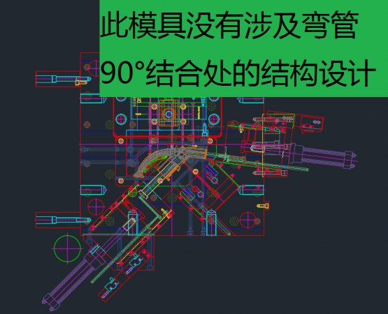

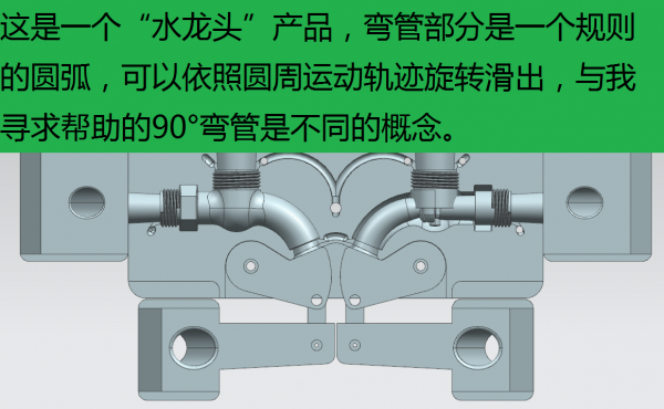

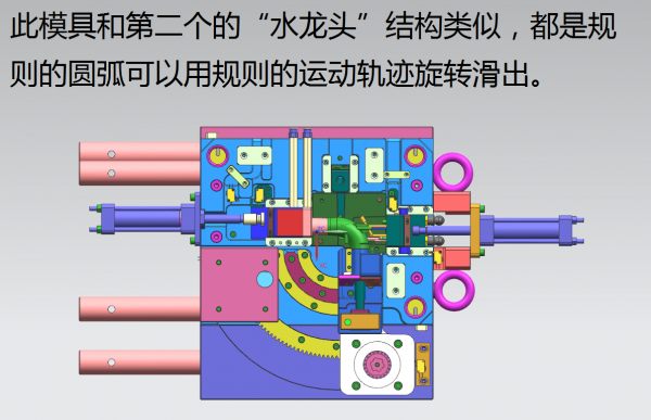

但是,对于提供的这几个资料其实并不能解决我所需要寻求帮助的问题,看似都是弯管结构,然并卵!
对每个提供的资料对应的回复说明看下面图片:
一套弯管类模具行位.顶出.先后动作
http://www.mjzl.cn/forum.php?mod ... 5&fromuid=28084
(出处: 中国模具资料网)
弯管抽芯集中营3D-UG
http://www.mjzl.cn/forum.php?mod ... 3&fromuid=28084
(出处: 中国模具资料网)
史老师讲结构--弯管圆弧抽芯
http://www.mjzl.cn/forum.php?mod ... 2&fromuid=28084
(出处: 中国模具资料网)

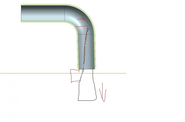

 楼主| 发表于 2016-4-8 11:23:57 | 显示全部楼层
优胜设计史勇老师 发表于 2016-4-7 19:15
一个180度弯管造型 有图有真相
http://www.mjzl.cn/forum.php?mod=viewthread&tid=152063&fromuid=28084
但是,对于提供的这几个资料其实并不能解决我所需要寻求帮助的问题,看下图:
类似的一个产品:
爱的发大水 ...

 楼主| 发表于 2016-4-8 15:43:36 | 显示全部楼层
优胜设计史勇老师 发表于 2016-4-8 14:37
很久以前,我们厂做过一套这种结构模具,你可以参考下

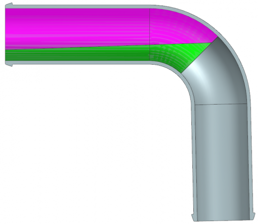

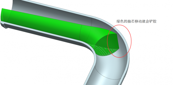

我简单做了一下,貌似还是不行呢:
爱的发大水 ...
发表于 2016-4-8 21:00:06 | 显示全部楼层
把绿色的镶件斜度做小一点
