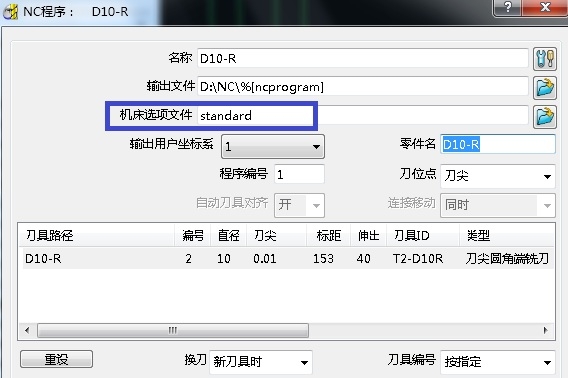

老师pm后处理出来的程序有中文怎样处理?
发表于 2016-3-28 20:13:47 | 显示全部楼层
pm软件在没有选择后处理文件时也可以进行后处理、但是后处理出来就会有中文字体
需正常选择机床后处理进行处理就没有问题如下图
