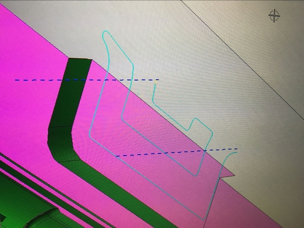

老师、加工平面方法拐角刀路怎样控制好?

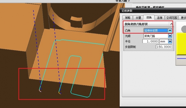

发表于 2016-3-22 10:47:50 | 显示全部楼层
将参数拐角-凸角--使用延伸并修剪即可优化(如图:
