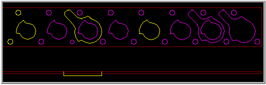

五金模具设计实例之一个预剪产品 图111297
这里来解释一下各个工序的动作,第一步冲孔,第二步空步,第三步预剪产品外形,第四步同样为空步,第五步精修孔,在这一个工序上,我们只是将内孔单边修掉0.5mm以保证内孔的精度.第六步为空步,第七步落料,最后一步将废料切断.

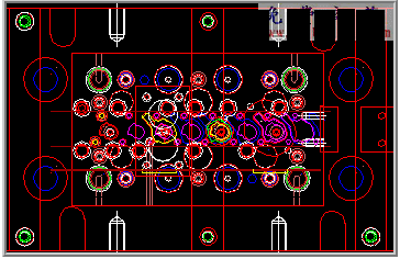

模具图如下:
五金模具设计实例之一个预剪产品 图111298
本身是提供从百度网盘下载该文档的,但是由于各方面的原因,部落决定不再提供,您可以留下您的邮箱,部落会在最短的时间里发到您的邮箱.
有必要说明一下的是,在预剪产品外形时,下模的弹簧力一定要足够大,在本套模具中,下模是用的弹长簧箱,下面用了2个直径为35的茶色弹簧.
