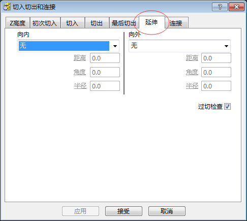

 楼主| 发表于 2016-1-10 08:17:15 | 显示全部楼层
ZHXY800 发表于 2016-1-9 13:20
通过做一些辅助面解决,使进刀弧能够产生出来
有时候G41程序处理出来后,机床里面预留了0.1MM,走到圆角处机床就会报警,但是把机床0.1MM取消改成0后,就有可以了,特别是圆角的地方,这个是什么原因呢?
发表于 2016-1-18 16:03:50 | 显示全部楼层
你在切入切出延伸里调延伸移动出来就可以了。
参与人数 1Q币 +8 收起 理由
与子もě偕老 + 8 热心回复,感谢支持!
 楼主| 发表于 2016-1-18 16:33:10 | 显示全部楼层
这个延伸是起什么作用呢?能帮忙做个视频或者是图档我看学习下吗?

发表于 2020-4-23 16:39:54 | 显示全部楼层
我 也遇到这个问题,有时候补偿-0.02不报警,加一点-0.03就干涉报警了。我分析是补偿过程的进刀直线太短了,所以系统补偿不出来。应该要改下后处理
