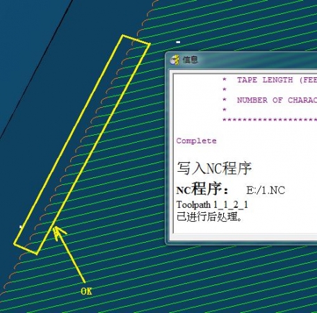

请教一下,
PM后处理需要加G41时,在生成程序的过程中有时提示切入切除不合理;
有时程序可以处理出来,但是机床在加工了一半或者是一部分程序后,机床提示G41/G42径补偿干涉的报警,
有时候机床又可以很正常的加工完,
出现这些情况,是什么原因了,有什么详细的解决办法吗?

发表于 2016-1-7 08:34:35 | 只看该作者
修剪进退刀,要裁剪整齐

 楼主| 发表于 2016-1-8 08:13:43 | 只看该作者
ZHXY800 发表于 2016-1-7 08:35
修剪进退刀,要裁剪整齐
那如果精修槽的顶面是不规则的型面并且落差比较大,进退刀该怎么修剪呢?

发表于 2016-1-9 07:55:35 | 只看该作者
只要确认每个刀轨都能显示出进退刀便可以

 楼主| 发表于 2016-1-9 08:46:57 | 只看该作者
ZHXY800 发表于 2016-1-9 07:55
只要确认每个刀轨都能显示出进退刀便可以
G41程序处理出来后,机床在加工了一半或者是一部分程序后,机床提示G41/G42径补偿干涉的报警也是这个原因吗?

发表于 2016-1-9 09:39:12 | 只看该作者
[img][/img]
1.刀路保证是顺铣
2.进退刀要整齐
3.后处理要选择刀具补偿:左补偿

 楼主| 发表于 2016-1-9 11:36:50 | 只看该作者
ZHXY800 发表于 2016-1-9 09:39
[/img]
1.刀路保证是顺铣
2.进退刀要整齐
如果有这种情况改怎么解决呢?

 楼主| 发表于 2016-1-9 11:39:08 | 只看该作者
与子もě偕老 发表于 2016-1-9 11:36
如果有这种情况改怎么解决呢?
有时候G41程序处理出来后,机床里面预留了0.1MM,走到圆角处机床就会报警,但是把机床0.1MM取消改成0后,就有可以了,特别是圆角的地方,这个是什么原因呢?
