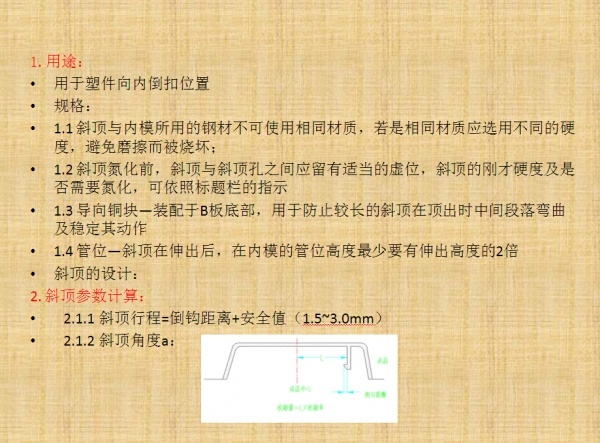

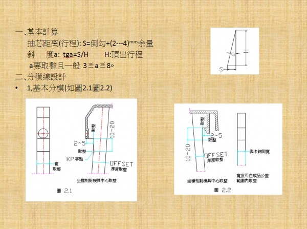

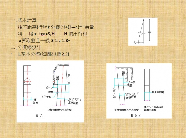

为了让大家对整套模具的设计流程和每个环节的设计要点有很好的把握,陈老师精选一套典型的行位+斜顶+细水口+油缸抽芯+金属嵌件模,进行详尽的讲解,大家可以下载此3D图,结合视频进行反复训练!!!
【附视频】
斜顶设计总结
链接:http://pan.baidu.com/s/1pKfv2ht
