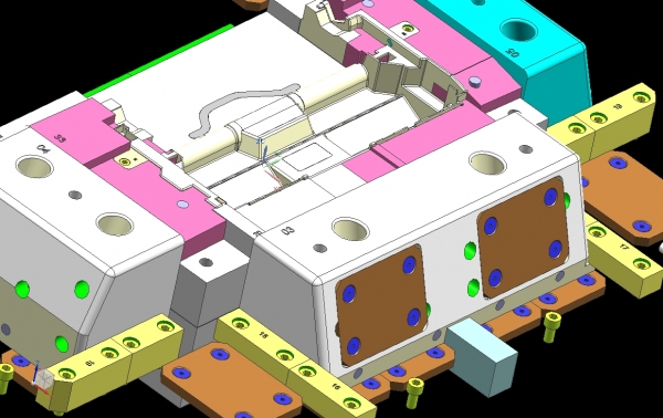

[原创教程] 经典模具结构讲解视频之八:大行位中间导块的设计
发表于 2015-12-31 15:12:00 | 显示全部楼层 |阅读模式
为了让大家对整套模具的设计流程和每个环节的设计要点有很好的把握,陈老师精选一套典型的行位+斜顶+细水口+油缸抽芯+金属嵌件模,进行详尽的讲解,大家可以下载此3D图,结合视频进行反复训练!!!
【附视频】
        注意事項:
1.        安全值越大越好(在有空間的前提下), 一般取5~8以上為宜。
2.        滑塊頂部最好設計工藝螺絲。
3.        要增加中央導塊。
4.        各种參數的選擇。
5.        滑塊兩側邊一定要加寬作靠破。
part.rar (1.05 MB, 下载次数: 755)
大行位中间导块的设计
