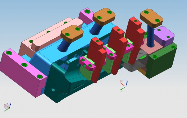

为了让大家对整套模具的设计流程和每个环节的设计要点有很好的把握,陈老师精选一套典型的行位+斜顶+细水口+油缸抽芯+金属嵌件模,进行详尽的讲解,大家可以下载此3D图,结合视频进行反复训练!!!
【附视频】
一.        大型滑塊使用場合:
滑塊成型投影面積大而深的場合下一般采用大型滑塊設計。
二.        大型滑塊與普通滑塊設計的異同點:
1.        相同點:
運動原理一樣
2.        不同點:
a.        斜导柱拔動位置不一樣,拔後側。
b.        形狀不一樣,中心要挖槽。
c.        一般都要加水路冷卻。
三.        注意事項:
1.        安全值越大越好(在有空間的前提下), 一般取5~8以上為宜。
2.        滑塊頂部最好設計工藝螺絲。
3.        要增加中央導塊。
4.        各种參數的選擇。
5.        滑塊兩側邊一定要加寬作靠破。
[attach]
大行位设计特点
