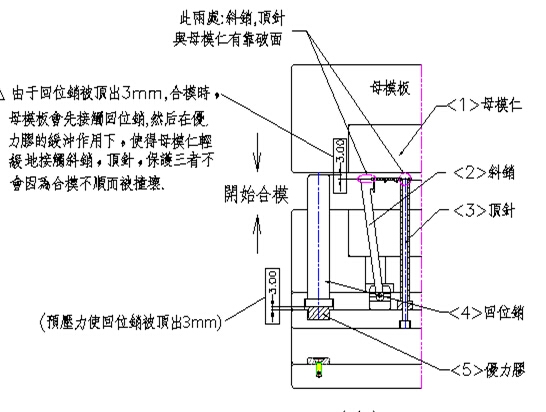

當頂針或斜銷在靠破面時,因無保護裝置,合模時易造成頂針或斜銷與母模仁劇烈相撞﹐三者被撞裂,撞壞,輕者需補焊﹐重者報廢﹐大大增加了模具加工成本﹐還給后續生產帶來不便
利用優力膠的保護作用,避免了靠破頂針﹐斜銷和母模仁因合模不順,相撞而帶來的損壞;增加了模具的穩定性﹐使后續生產的連續性得到保障

还有一种是做强复位
挺开心。又来了 ...
发表于 2015-12-26 11:31:48 | 显示全部楼层
还有一种是做强复位
