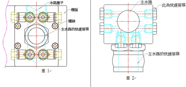

模具的集水块专利设计:一般情況下,都是架完模後才去安裝水路,在機台上安裝水路很不方便,它會受到機身等零部件的干涉。當一套模具水路較多﹐用此種方式來安裝水路,就會浪費大量的時間﹑人力﹑物力﹐且很危險﹔通常情況下﹐調機員為了節約水管和時間﹐會將多條水路串接起來,但此種方式的冷卻效果很差。用集水器就可以解決以上所有問題。
本機構的特點﹕
1.        可在沒架好模之前就安裝好水路﹐不會受到周邊其它零件的干涉﹐安全﹐安裝速度快﹐效果好﹔
2.        可保正模具的每條水路都是一進一出﹐冷卻均勻﹔
3.        節約架模時間﹐模具架好后﹐只需安裝一條進水﹐一條出水﹔
4.        其本身結構簡單,安裝方便﹐材質不受限制﹐S50C即可。
模具的集水块专利设计 图96172
結構與工作原理:
1.        在一方鐵上鑽一條T字型的主水路﹐攻上PT3/2’’型號的螺牙,裝上主水路的快速接頭與水管塞子(圖1)。在其他三個面上鑽上與模具上所有進水或出水數量相等的孔,且與主水路相連﹐攻上PT3/8’’型號的螺牙﹐裝上快速接頭(圖2)﹐并將固定在模板的轉角處﹐便于安裝水路。此方鐵即為集水器。
2.        將模具地側裝上兩個集水塊器﹐一個接進水﹐另一個接出水﹐通過集水器上的快速接頭分別與模具上的進出水連接。
