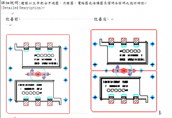

请问老师1出2的模具什么时候做两块内模?什么时候做一块内模?
发表于 2015-12-22 15:42:30 | 显示全部楼层
1.一般的当单个模仁的大小小于150时,两块合并,
2.单个模仁的大小大于150时,分开做
將兩個成品分別做一塊模仁﹐使兩塊模仁成為旋轉關系﹐這樣就只須標注一個成品的成型尺寸﹐(標圖簡單省時﹐加工效率高﹐節約成本﹐檢測方便)
如下图:
