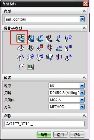

龚老师、NX型腔铣可以加工平面吗、怎样设置参数?看到别人用过自己不会用。。。

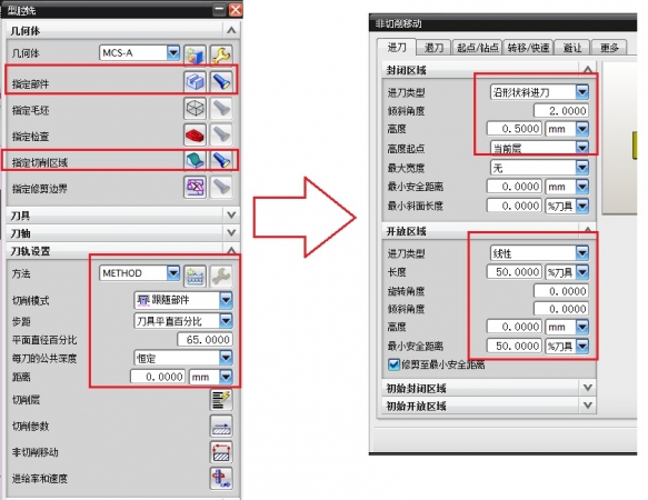

1、型腔铣策略可以用来加工平面
2、型腔铣加工平面参数设置、其他正常设置即可

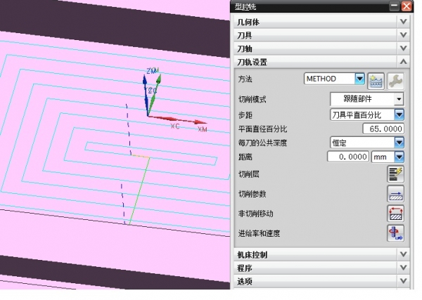

3、刀路产生效果查看
