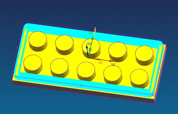

1粗加工方法1走2d方法参考1
请老师帮我编一个简单的程序! 图95693

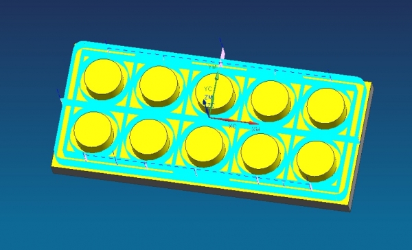

1粗加工方法1走2d方法参考2
请老师帮我编一个简单的程序! 图95694

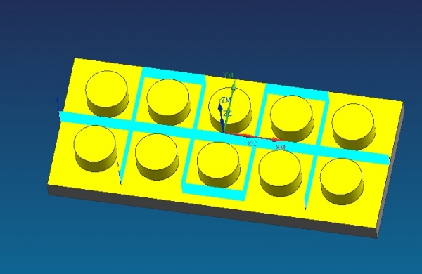

1粗加工方法1走2d方法参考3
请老师帮我编一个简单的程序! 图95695

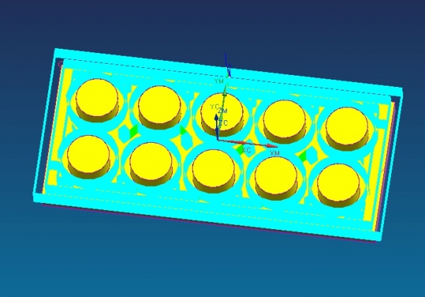

1粗加工方法1走2d方法参考全部刀路回放4
请老师帮我编一个简单的程序! 图95696
2粗加工方法2走面铣策略方法参考1
请老师帮我编一个简单的程序! 图95697

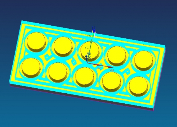

3粗加工方法3走型腔铣策略方法参考1
请老师帮我编一个简单的程序! 图95698
