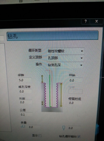

发表于 2015-11-30 17:20:44 | 显示全部楼层 |阅读模式
pm钻孔里面的钢性攻螺纹是什么意思?

钢性攻螺纹(也称钢性攻牙):
这个是加工指令(M29)就是刚性攻牙指令。因一般的CNC加工中心的主轴不像钻孔机床可以自由的伸出。
如果你用丝锥攻牙,那么一般机床主轴的运动就必须与丝锥加工的进给速度一致。
也就是说机床主轴运动速度=螺距X主轴转速。不然会造成乱牙。
注意点:
如用M29每次换刀过来攻牙时,它的螺纹起点是一样的,如果没用M29就是随机的。
就是说如用了M29攻二次同一个孔不会乱牙,没用就可能会乱牙。
