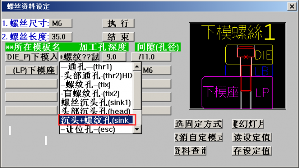

老师,怎样用PRESSCAD做一个拔入块的带螺纹的沉头孔?
有点不爽
发表于 2015-11-30 15:16:53 | 显示全部楼层

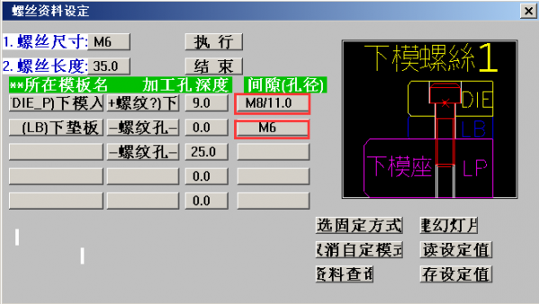

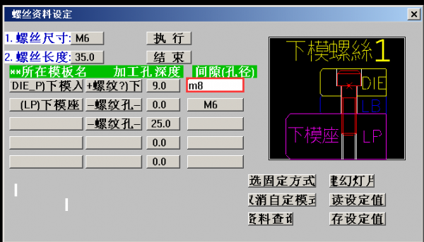

如果是做一个下模入子,你可参照下面的截图设置!
