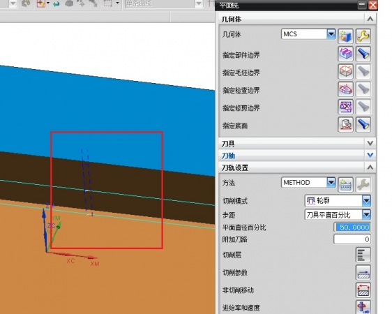

1、平面铣部件边界外形线高度要设置在XY最高平面

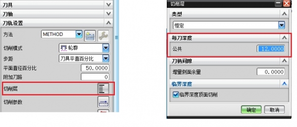

2、参数设置如下、公共就是分层的高度
3、刀路效果查看、具体分层请根据工件高度确定
