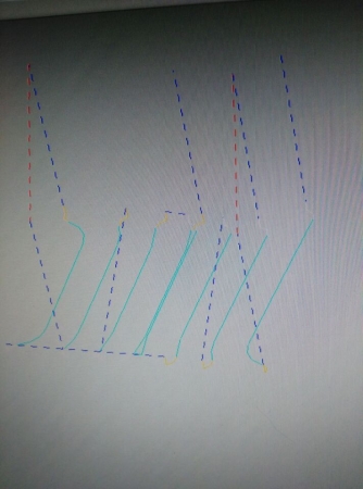

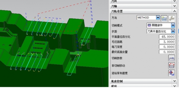

老师ug加工平面时很多抬刀?能不能优化?

1使用跟随部件加工平面刀路抬刀是使用了保持切削方向的效果
2跟随部件加工平面要使用变换切削方向可以优化抬刀、刀路内部自动连接
