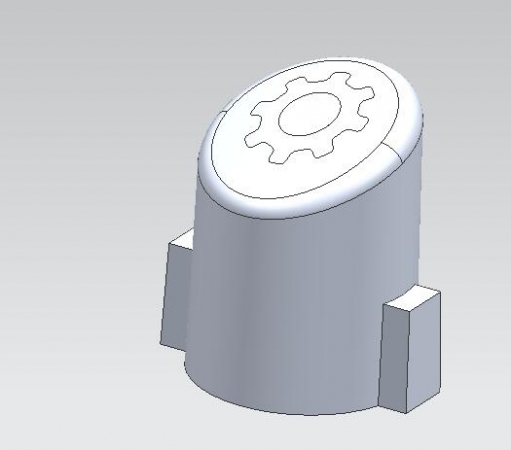

如何找到斜面的最高点和最低点?

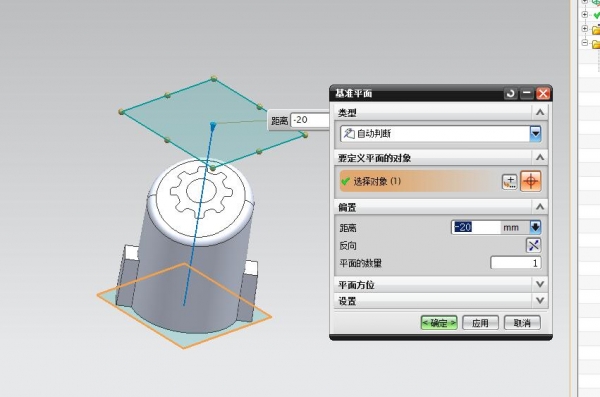

1.在底部做一个基准
QQ截图20151125204455.jpg 2.偏置做一个基准

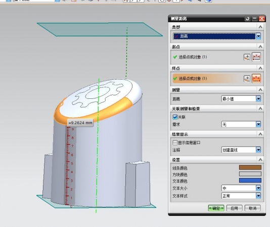

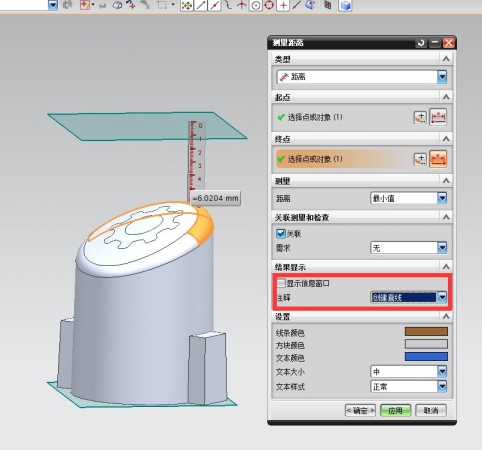

3.测量最高点与基准的距离并生成直线
4.测量最低点与基准的距离并生在直线

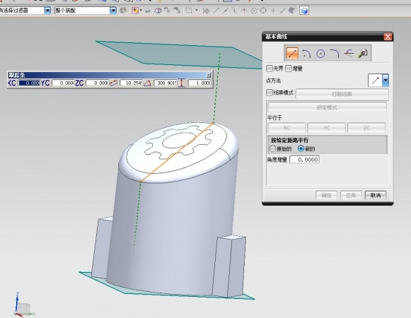

5 .连接两直线的端点生成直线
