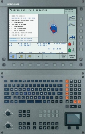

龚老师海德汉系统程序代码解释一下吗?
发表于 2015-11-23 09:43:54 | 显示全部楼层
0 BEGIN PGM abcd MM                 ;程序头
1 TOOL CALL 1 Z S2500 F3000         ;呼叫刀具
2 TCH PROBE 483 MEASURE TOOL ~      ;启动自动对刀(本例是以对刀器为例)
  Q340=+1    ;CHECK ~
  Q260=+100  ;CLEARANCE HEIGHT ~
  Q341=+0    ;
3 M140 MB MAX                       ;快速抬刀到最高点
4 TOOL CALL 1 Z S3000 F3000         ;重新调用刀具
5 CYCL DEF 247 DATUM SETTING ~      ;调用工件坐标
  Q339=+1    ;DATUM NUMBER          ; Q339=+1 +1为当前坐标号
6 CYCL DEF 32.0 TOLERANCE           ;设定公差
7 CYCL DEF 32.1 T1                  ; T1为前刀号
8 CYCL DEF 9.0 DWELL TIME           ;设定暂停时间(检查是否异常)(视情况而定)
9 CYCL DEF 9.1 DWELL3               ; DWELL3为前暂停时间
10 M3                               ;启动主轴
11 M7
12 L  X+0  Y+0 F MAX                ; 直线快速移动
13 L  Z+0
14 LBL 1                            ;循环程序头
15 L IZ-0.5 F500                    ;I为增量坐标
16 L  X+10, F3000                   ;直线进给
17 CR  X20, Y0, R5 DR+              ;圆弧进给(DR+为逆时针方向进给)
18 L  X25,                          ;直线进给
19 CR X+30, Y+5 R5 DR+              ;圆弧进给
20 L  Y+10                          ;直线进给
21 L  X+37,5                        ;直线进给
22 RND R2,5 F800                    ; 倒圆角(也相当走R角)
23 L  Y+20,                         ;直线进给
24 CHF 2,5 F800                     ; 倒斜角(按照交点长度进行倒角)
25 L  X+30,                         ;直线进给
26 L  Y+25,                         ;直线进给
27 CT X25, Y30, DR+                 ; 与指定终点相切圆弧
28 L  X+20,                         ;直线进给
29 CR X+10, Y30, R5 DR-             ;圆弧进给(DR-为顺时针方向进给)
30 L  X+5,                          ;直线进给
31 CC X5, Y25,                      ; 圆弧圆心
32 C X0, Y25, DR+                   ; 圆弧终点坐标
33 L  Y+0                           ;直线进给
34 CALL LBL 1 REP10                 ; 循环程序尾(REP10为循环次数)
34 L  Z5,0 F3000                    ; 给了进给率(防止的特殊情况下拉伤表面)
35 M140 MB MAX                      ;快速抬刀到最高点
36 M5                               ; 停止主轴
37 M9                               ; 停止所用冷却
38 STOP M30                         ; 程序结束
39 END PGM abcd MM                  ; 程序尾(相当于我们G码"%")
