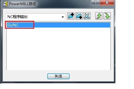

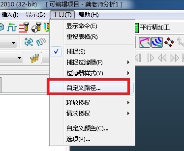

老师把powermillNC程序文件路径设为默认是在那里?
发表于 2015-11-22 09:58:45 | 显示全部楼层
1工具自定义路径
2路径设置
参与人数 1 +4 收起 理由
优胜网络服务 + 4 奖励 红包
发表于 2018-12-7 08:26:58 | 显示全部楼层
D:\nc\{PD_Projectname}
