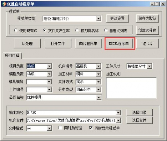

为什么自动编程的程序单不能出,只能出图片的程式单 不能出excel的程式单
优胜自动编程外挂不能出excel的程式单? 图94866
发表于 2015-11-20 18:05:20 | 显示全部楼层
要安装完整版OFFICE2003或2007,克隆系统自带的OFFICE不完整,缺少支持组件
http://www.ysug.com/html/jishuchengguo/2010/0406/4274.html
