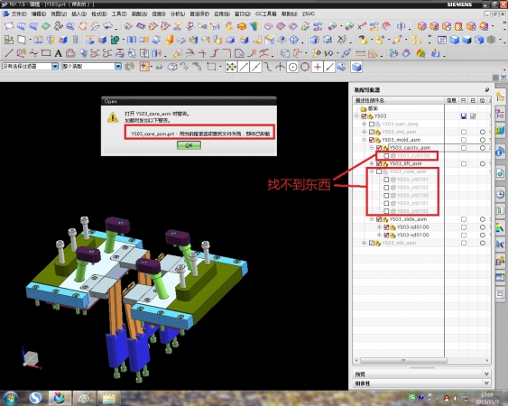

如图,昨天做好的装配,今天打开就出现了这样的提示,该怎么处理?

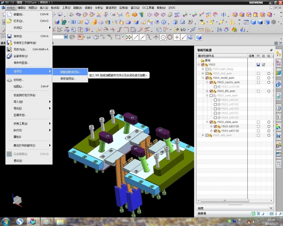

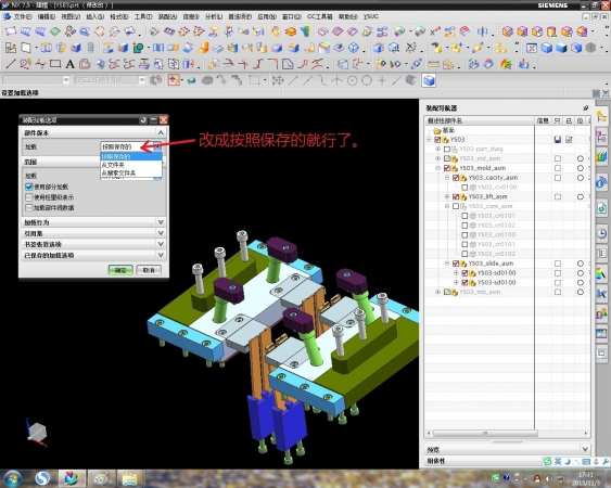

放在同一文件夹,再打开总装配,在前面打勾就全部出来了。
再看第二种方法,修改装配加载选项
