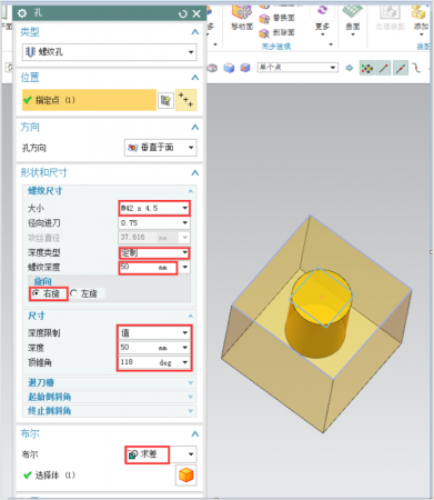

在UG里 我想做一个真正的螺纹孔,而不是螺纹符号,用什么命令啊
发表于 2015-11-3 19:48:07 | 显示全部楼层
先打一个螺纹底孔,如M3就2.6的孔,先后用详细螺纹去做即可!

发表于 2015-11-3 20:59:25 | 显示全部楼层
