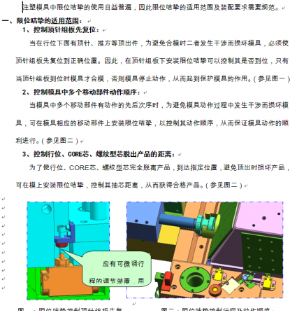

出口模中的顶针板加感应器,如何用?型号怎么写?

那个叫微动开关吧。用法很简单一般模架厂都会预留位置的吧。一般装在下模板上的,也不全是
