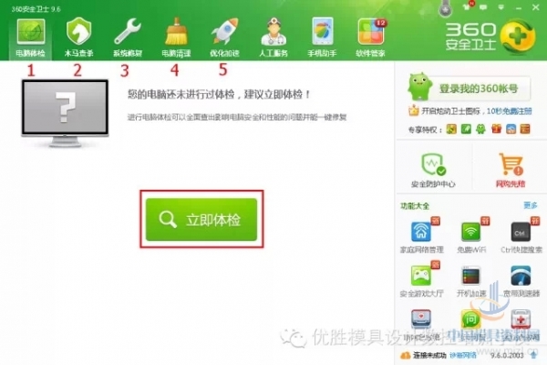

2.UG工程电脑运行很慢怎么办?
电脑是我们工程设计人员的工具,电脑系统一定要经过清理优化才运行流畅好用。电脑安全优化软件有很多,建议安装360安全套装(不过一定要注意每台电脑只能安装一种杀毒软件,千万不能重复安装,不然会严重影响电脑速度),下面三步教你快速优化工程电脑系统,提升运行速度:
一、360立即体检按提示自动升级清理系统,然后再快速查杀木马
二、360系统急救箱才能彻底清除克隆系统捆绑的弹窗广告木马
三、360杀毒快速扫描系统
四、UG软件优化

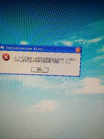

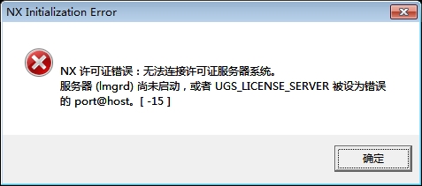

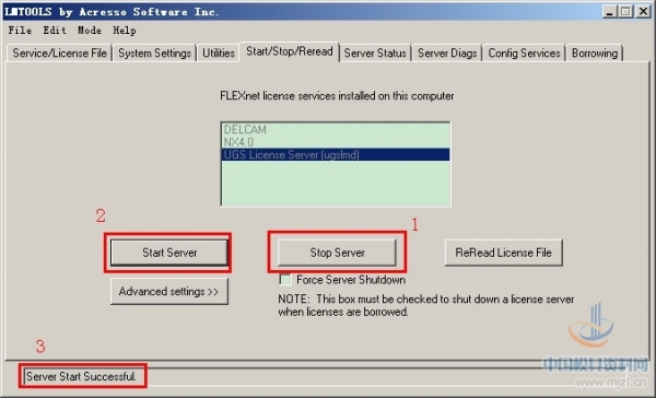

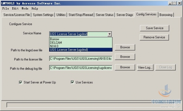

3.UG使用一段时间后就打不开了?出现 “许可证错误;无法连接许可证服务系统。服务器(lmgrd)尚未启动”
运行"C:\Program Files\UGS\UGSLicensing\lmtools.exe"
NX4单独许可证,NX5-NX8共用许可证,如有重复,按Remove Service移除
提示Server Start Successful,则许可证成功启动,如下图示
工作原理就是,这两个勾勾就是电脑开机自启动UG许可服务,√  上以后UG许可服务就能开机启动的,反之没√上则说明UG许可服务开机不启动了,UG许可服务都不启动了,你的UG软件还怎么运行?所以,如果你打开以后发现这两个勾是打上的,而且重启电脑还是报-15错误,那么你的问题原因并不是因为UG许可服务被开机禁止启动引起的,请排查其它情况。
