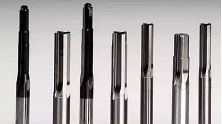

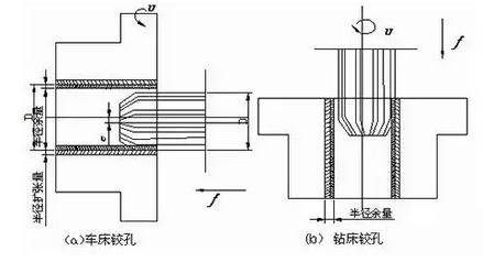

铰孔加工中的常见问题及解决方案
在铰孔加工过程中,经常出现孔径超差、内孔表面粗糙度值高等诸多问题。
