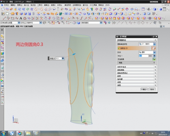

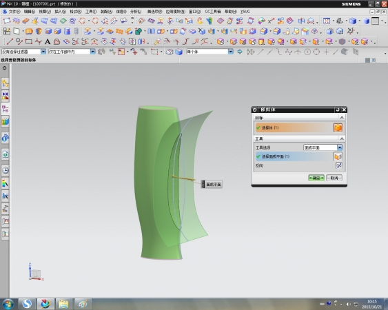

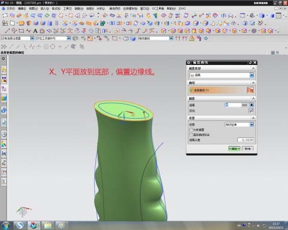

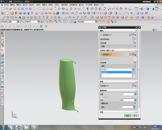

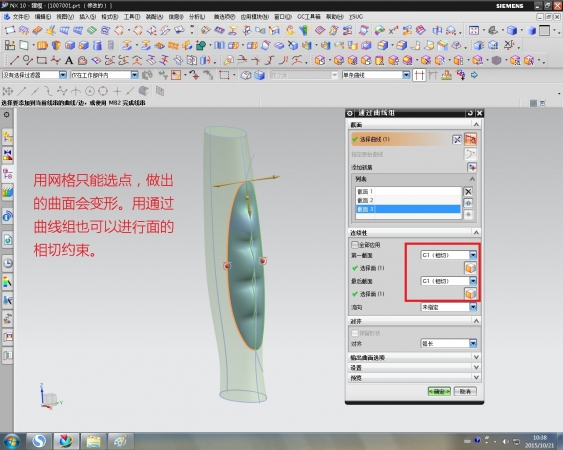

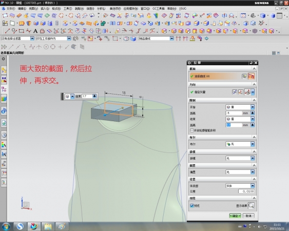

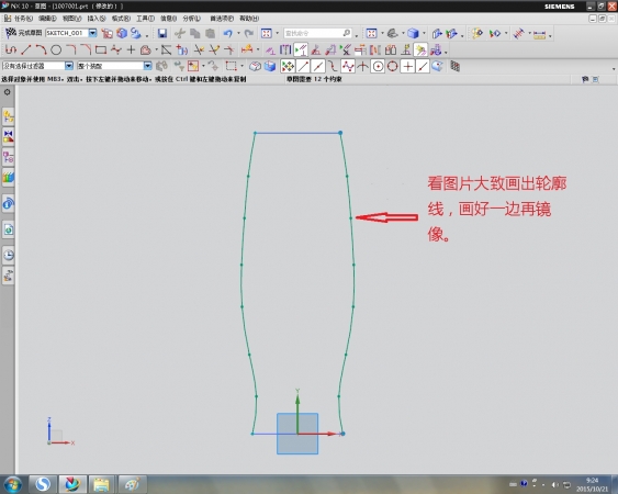

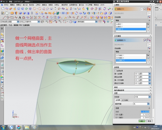

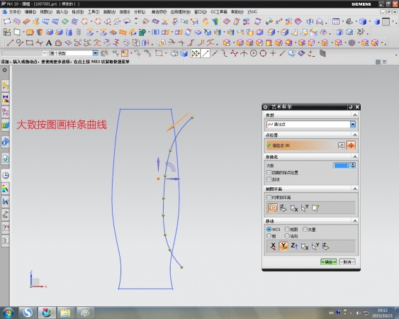

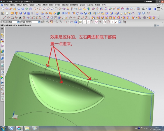

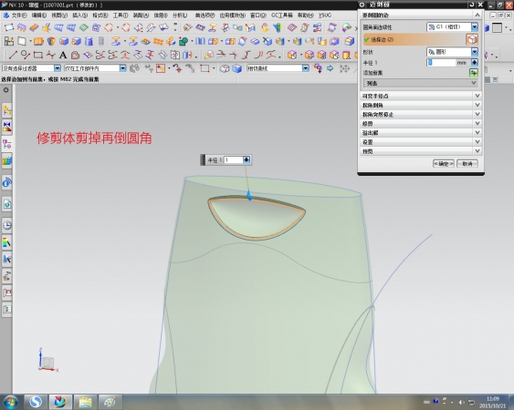

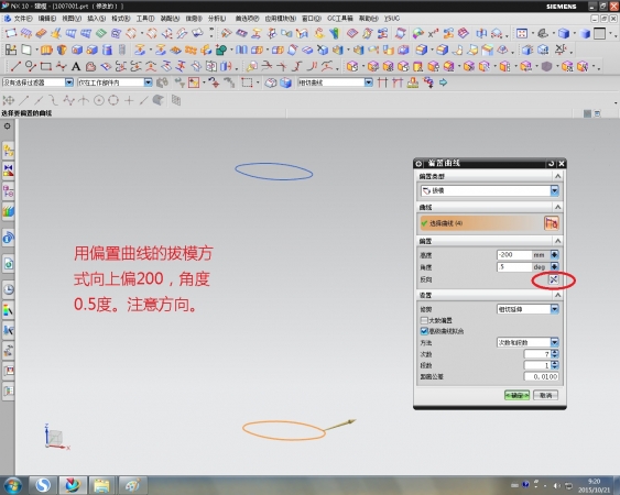

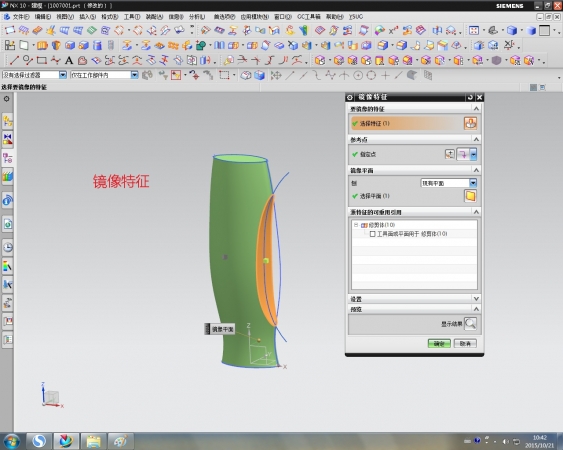

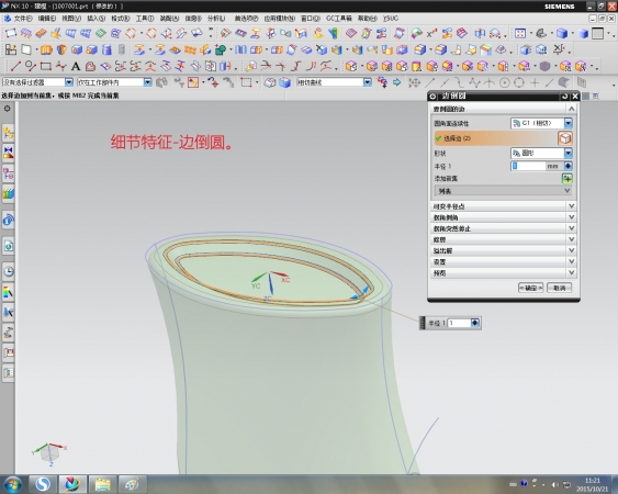

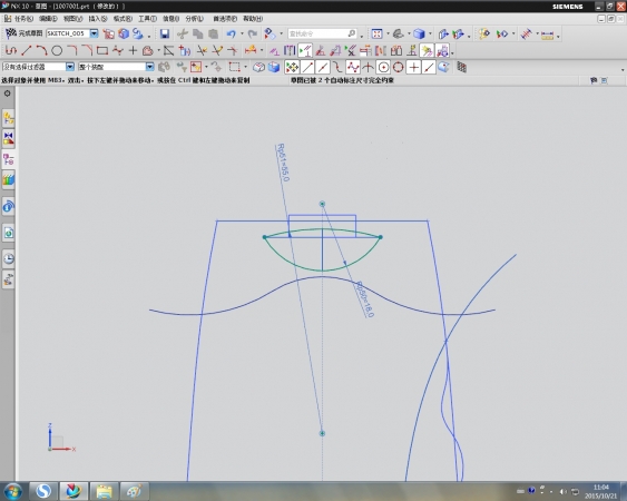

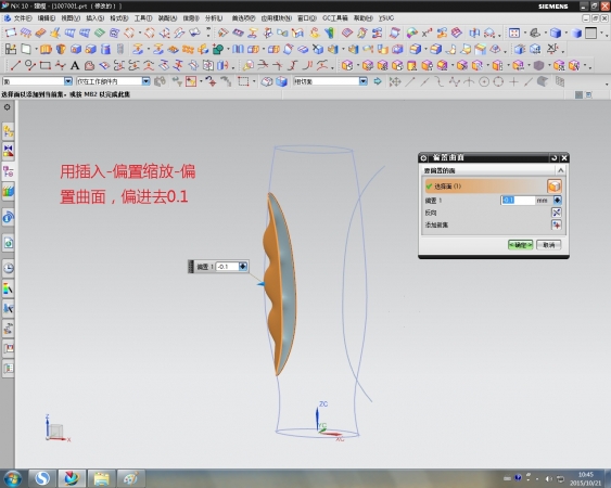

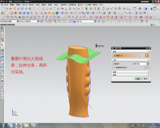

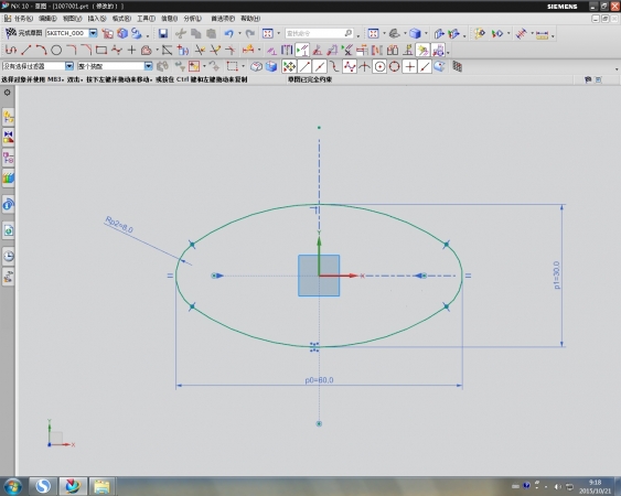

我的洗发水造型系列,其实做造型关键还是要把线画好、线的位置画准确,线好之后不外乎就是扫掠、曲线网格、投影、修剪的片体等命令,不一定非要用什么整体变形、X型、I型等,大繁至简,把复杂的东西用最简单的方法做出来这才是最高明的。
