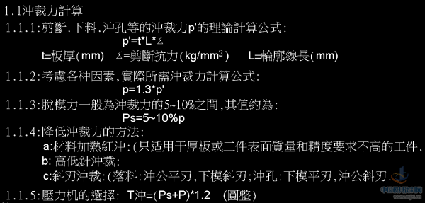

请问老师压力机吨位如何确定?
发表于 2015-10-21 11:31:24 | 显示全部楼层
请看以下截图和相关资料: 1 (1).png
压力机的选择和冲材的化学性能
链接:http://pan.baidu.com/s/1eQEvAvg
