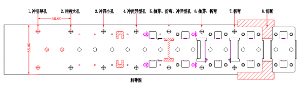

陈老师,如果这样的料带,在第一次送料时,料送到什么程度啊,怎么样保证既不多送,也不可以少送?可以确定其具体尺寸吗?
发表于 2015-10-21 08:23:20 | 显示全部楼层
前面入口处要做一段100~120长的导料板,导料板和料带的单边间隙0.5以下材料0.05,如果是0.5以上材料就放0.1,顺着导料板送进去保证能完整冲出引导孔,后面就以第一次冲出的引导孔对第一排引导针(这时要缓缓下机头),引导针是子弹头它可以对目视位置误差进行纠错。当开始两步冲好了,后面就顺了。不过第一个可能是废品。

没有设计送料标示线?引料头时偶发冲子吃单边料挤断有没有?沒有切边靠刀就需NC划出送料标示线!依你的排样骑引导孔划线保护重要冲子不单边切料!
发表于 2015-11-9 19:37:52 | 显示全部楼层
最好是不让第一次冲的不完整步距料在后续各工步冲孔是不吃单边,以免头冲受力不均憋断
